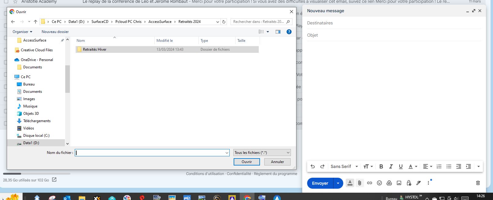

J'ai bien fait les manipulations (du moins, je crois)
Lorsque je veux joindre un fichier depuis gmail, c'est l'explorateur de fichiers windows qui s'ouvre
Peut-on forcer XYplorer ?
Merci

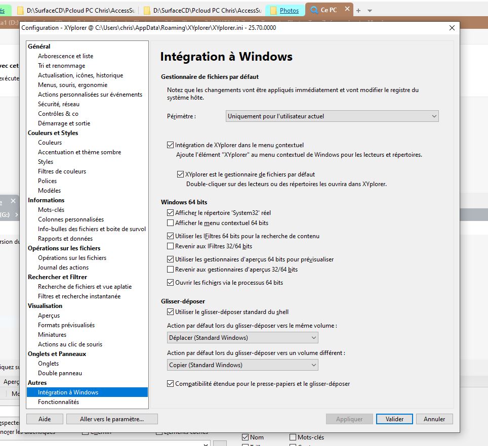

La configuration que j'ai mise en place ...
Merci
