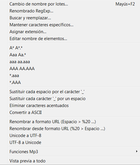

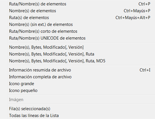

Lo primero, agradecerte tu colaboración. Segundo, ¿qué versión del archivo de traducción estás utilizando?, porque muchos de los fallos que indicas no se corresponden con la versión actual, aunque otros sí que están ahí, e incluso algún otro que se me ha colado (Esa tilde de "imágen"...
). Te adjunto un par de capturas como prueba.
